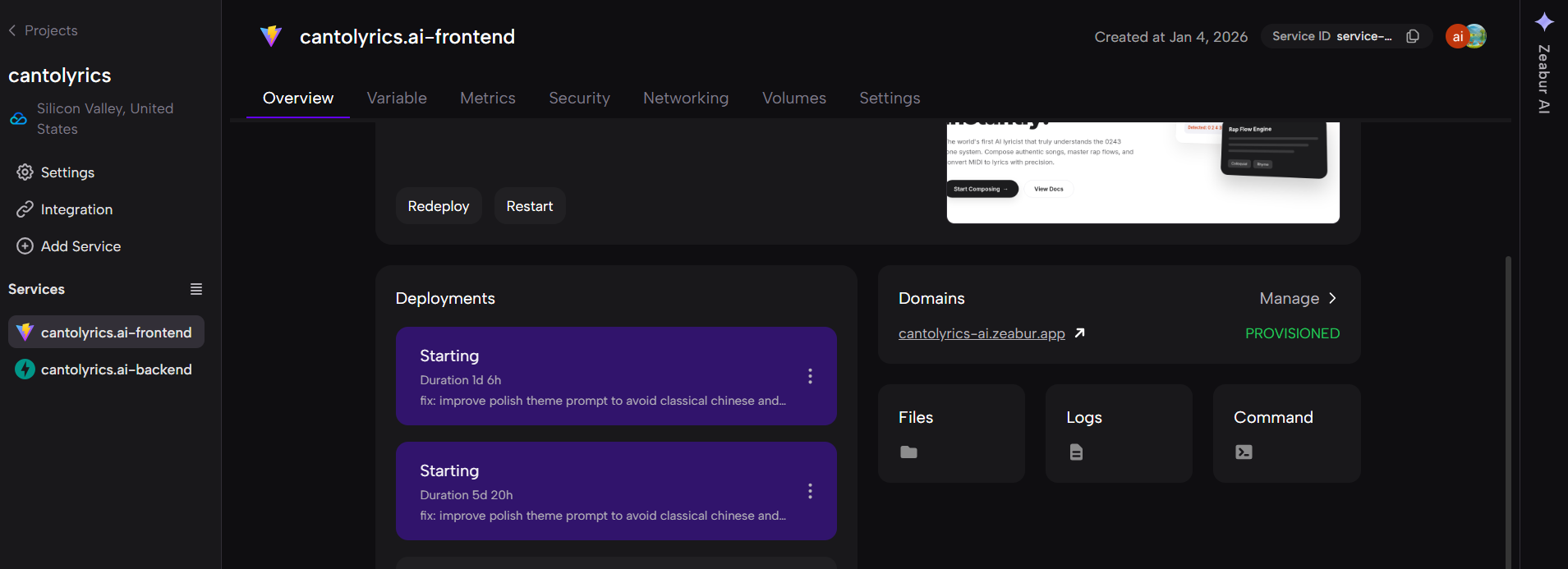

Mi servicio se queda atascado en el estado Starting. Cada vez que vuelvo a desplegar, cambia a Running, pero al día siguiente vuelve a estar en Starting.
¡Hola! Hemos revisado kubectl y tu pod de frontend está actualmente en ejecución (37h), pero observamos un patrón en el que se ejecuta durante un tiempo y luego se detiene (estado: Completed), lo que provoca que se cree un nuevo pod.
Esto sugiere que tu aplicación se está cerrando correctamente después de un tiempo (no se está bloqueando). Posibles causas:
¿Podrías comprobar si tu aplicación de frontend tiene un proceso de servidor de larga duración o si se cierra después de compilar? Además, ¿con qué framework está construida?
