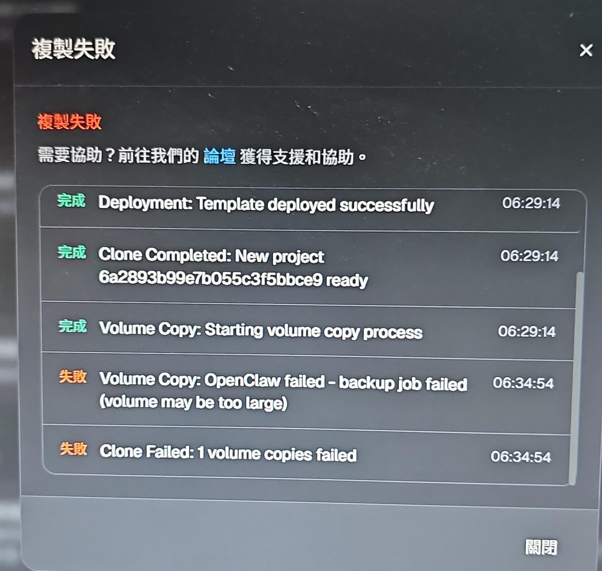

Hola equipo de Zeabur, Intenté copiar mi OpenClaw a un nuevo servidor pero falló. Adjunto la captura de pantalla. Por favor, ayúdenme, gracias.
Hola, hemos investigado esto. El clon falló en la etapa de copia de seguridad del volumen porque su volumen de OpenClaw contiene más de 100,000 archivos (la plantilla de OpenClaw mantiene Homebrew y Go en el volumen, además de sus datos de OpenClaw); el trabajo de copia de seguridad se agota con esa cantidad de archivos, y el mensaje de "el volumen puede ser demasiado grande" es engañoso. Esta es una limitación actual de la función de clonación en la que estamos trabajando.
Hemos completado la migración manualmente para usted: sus datos de OpenClaw se han copiado al nuevo servidor de Tokio y el servicio en el nuevo proyecto myclaw-dom-devoly ya está en funcionamiento.
