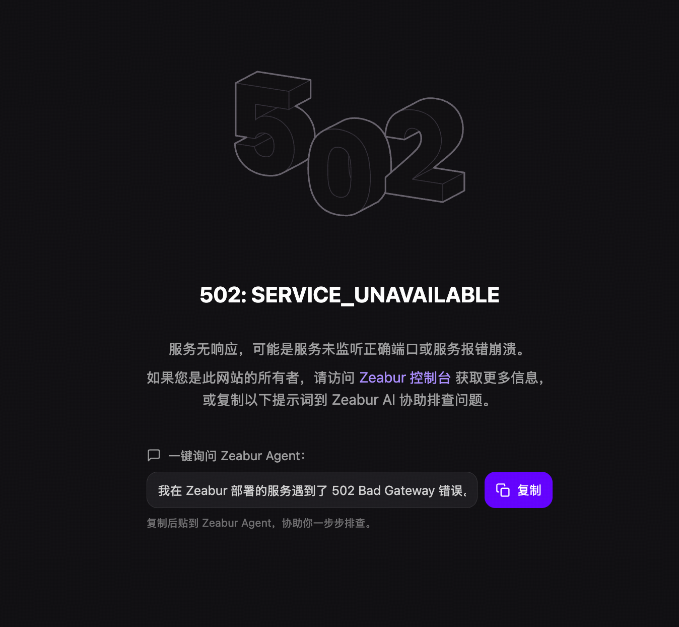

Hola, el problema ha sido localizado.
La causa reside en las actualizaciones de seguridad automáticas del sistema operativo del servidor: Ubuntu instala automáticamente parches de seguridad cada pocos días durante la madrugada, y el proceso de instalación reinicia los servicios principales del clúster. Durante el reinicio, el componente DNS interno del clúster se restaura a una imagen predeterminada que no se puede descargar desde la red nacional, lo que provoca que el componente DNS no pueda iniciarse. Una vez que falla la resolución de nombres de dominio internos, Halo no puede conectarse a la base de datos y el acceso resulta en un error 502. Esta es la razón por la cual la consola no siempre indica que el servicio Zeabur es anormal; los componentes de la plataforma en sí están bien, el problema radica en el DNS interno del clúster.
"Reinstalar el servicio Zeabur" devuelve el componente DNS a una fuente de imagen disponible a nivel nacional, por lo que se recupera después de cada reinstalación, pero vuelve a ocurrir durante la siguiente actualización automática del sistema.
Hemos realizado dos ajustes en su servidor: primero, configuramos el sistema para que las actualizaciones automáticas no reinicien los servicios del clúster, y segundo, fijamos la configuración del componente DNS para evitar que se restaure. A partir de ahora, no debería volver a experimentar este error 502 periódico, y ya no será necesario reinstalarlo manualmente. Si tiene más problemas en el futuro, no dude en responder en cualquier momento.
