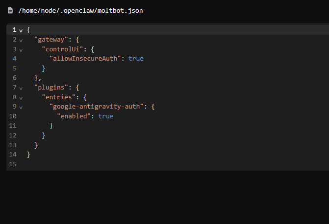

這是我目前的截圖 /home/node/.openclaw/moltbot.json

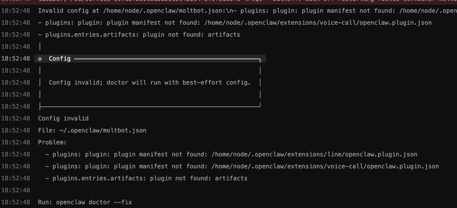

目前看紀錄的錯誤是這個, 看起來可能是 plugin
之前有裝過什麼外掛嗎?
Config invalid
File: ~/.openclaw/moltbot.json
Problem:
- plugins: plugin: plugin manifest not found: /home/node/.openclaw/extensions/line/openclaw.plugin.json
- plugins: plugin: plugin manifest not found: /home/node/.openclaw/extensions/voice-call/openclaw.plugin.json
沒有特別裝,我是讓openclaw自己裝需要的,沒關係可以刪掉,請問現在要如何正常重啟?
已請AI協助,但不知道要怎麼做
這個目前可以到指令裡面輸入看看 openclaw doctor --fix 來修復看看

看來是比較舊的版本,改輸入這個 node dist/index.js doctor --fix
我進去後台,它說插件有問題,我請AI協助修改,然後把sleep inifnity模式換成node dist/index.js gateway --allow-unconfigured --bind "${OPENCLAW_GATEWAY_BIND}" --port "${OPENCLAW_GATEWAY_PORT}" --token "${OPENCLAW_GATEWAY_TOKEN}",把健康檢查打開,還是一直顯示系統崩潰中

主要問題:
1.連接被拒絕 (Connection Refused) - 服務在 8080 端口上無法響應健康檢查 這表示應用程序沒有正確啟動或沒有在 8080 端口監聽
插件配置警告 - 有大量重複的插件 ID 警告 plugins.entries.line 和 plugins.entries.voice-call 有重複的插件 ID 這可能導致插件加載失敗或應用程序啟動異常
3.容器持續重啟 - 系統在不斷嘗試重啟容器,但都失敗了 顯示 Back-off restarting failed container 多次
可能的原因:
應用程序配置文件有問題(重複的插件定義) 應用程序沒有正確綁定到 8080 端口 應用程序啟動時崩潰或掛起
請問這問題該怎麼解決呢?能否直接協助重新設定部署?
可以從"檔案"先刪掉哪些提到的 重複的插件 ID 警告 plugins.entries.line 和 plugins.entries.voice-call 有重複的插件 ID
