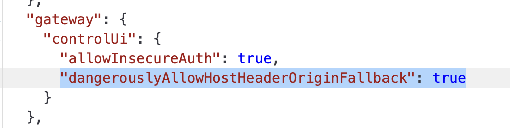

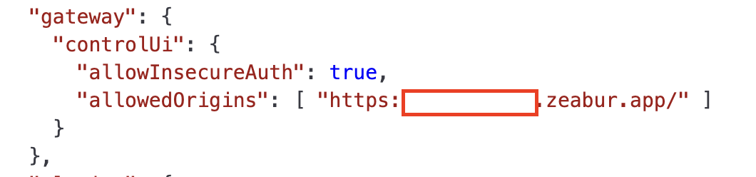

目前就是在 openclaw.json 設定檔中新增一個參數 "dangerouslyAllowHostHeaderOriginFallback": true 可以解決這個問題,這個主要是 Openclaw 2026.2.23 新增了安全性的設定。
