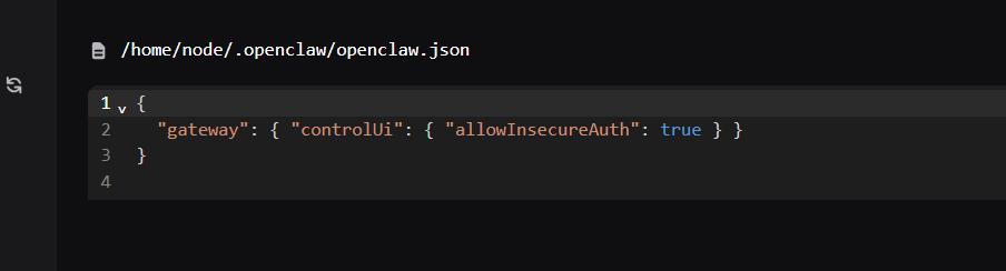

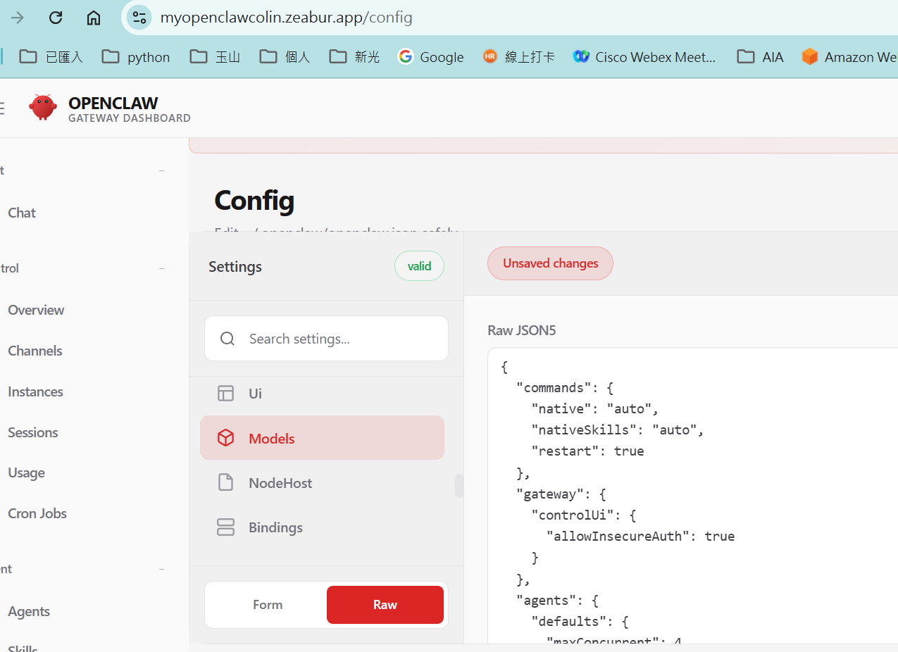

模型的切換要修改設定檔(/home/node/.openclaw/openclaw.jolson)或是從網頁UI的 Chat 下 /model 切換,或是指令
因為官方預設模型是 anthropic opus 所以會需要設定,但你可以切換模型
請問要怎麼改?有範例可參考嗎?
設定的方式可以參考 openclaw 的官方文件 google gemini api 的部分
https://docs.openclaw.ai/concepts/model-providers#google-gemini-api-key

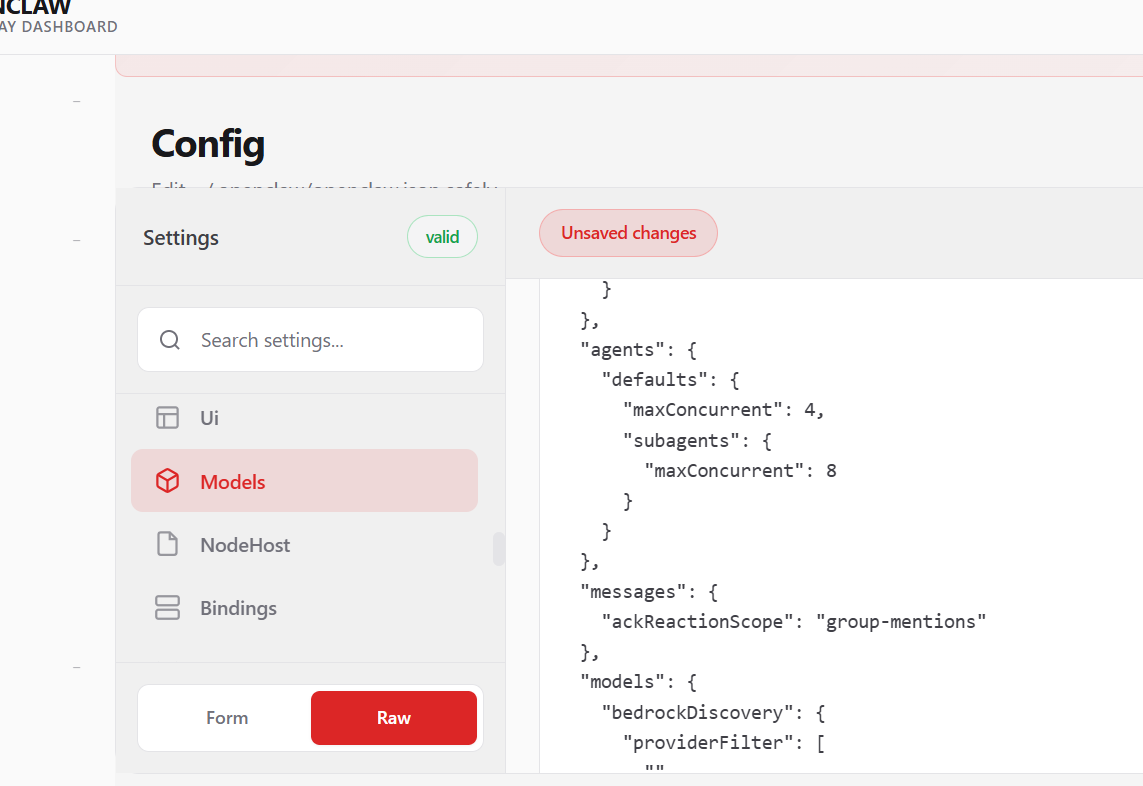

設定檔中的預設模型設定範例如下, 就是增加一個 agent, 然後後面寫你要使用的模型
agents: { defaults: { model: { primary: "openai-codex/gpt-5.3-codex" } } },
也可以從網頁的 Chat 視窗打 /mode 切換
