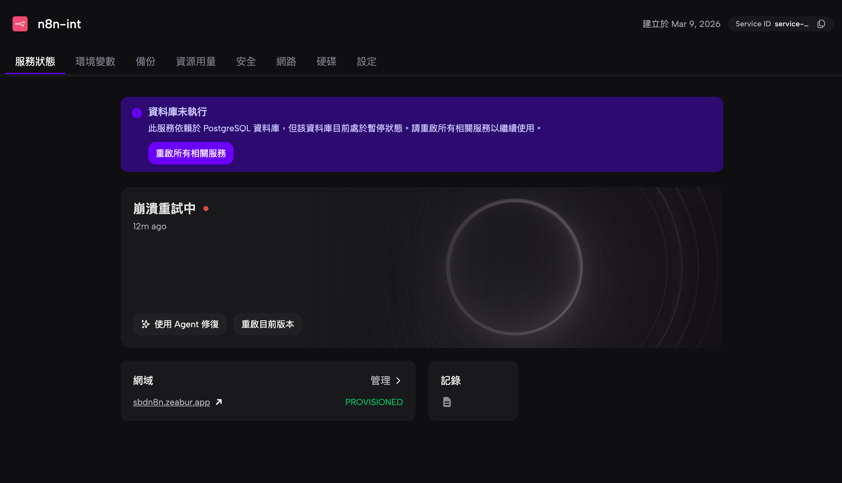

目前一直寫崩潰重試中
ai agent 也無法幫助我完成
目前一直寫崩潰重試中
ai agent 也無法幫助我完成
您好,目前看起來有在同一個專案中重複部署過兩套以上的 n8n, 有測試過重新部署一個新專案嗎?
是指把舊的專案刪掉重新建立一個新的專案?
因為直接建立新的要額外收費,所以並沒有常識
還有想問 我已經有把舊的刪掉,應該不影響才對?
還是你們有提供回覆機制?所以沒有完全刪除乾淨?
對這樣是最快測試的,不會殘留之前相同服務的環境變數。
有提供專案刪除的回覆機制,可能是這個問題。
目前看環境變數已經清理乾淨了。 沒有重複的變數出現,已經幫你重開服務,目前應該是正常的了。
感謝 目前看起來已經開始運作了
如果有問題 我會再回報

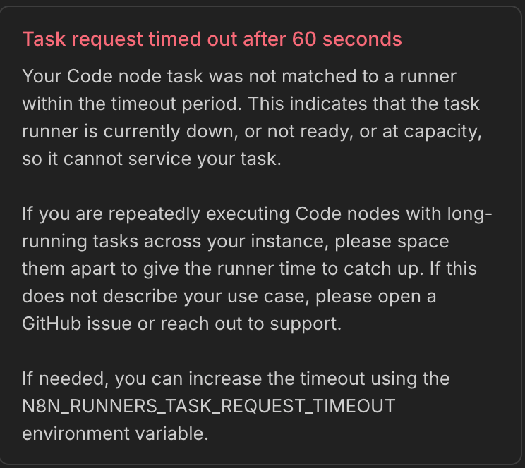

目前有發現 n8n 跟 task runner 沒有綁定在一起,導致有些服務失敗,這也可以幫我確認嗎?
當初就是發現這個問題才會想要開始重新架設 n8n
附圖
這個是使用哪個模板部署的 n8n 呢?

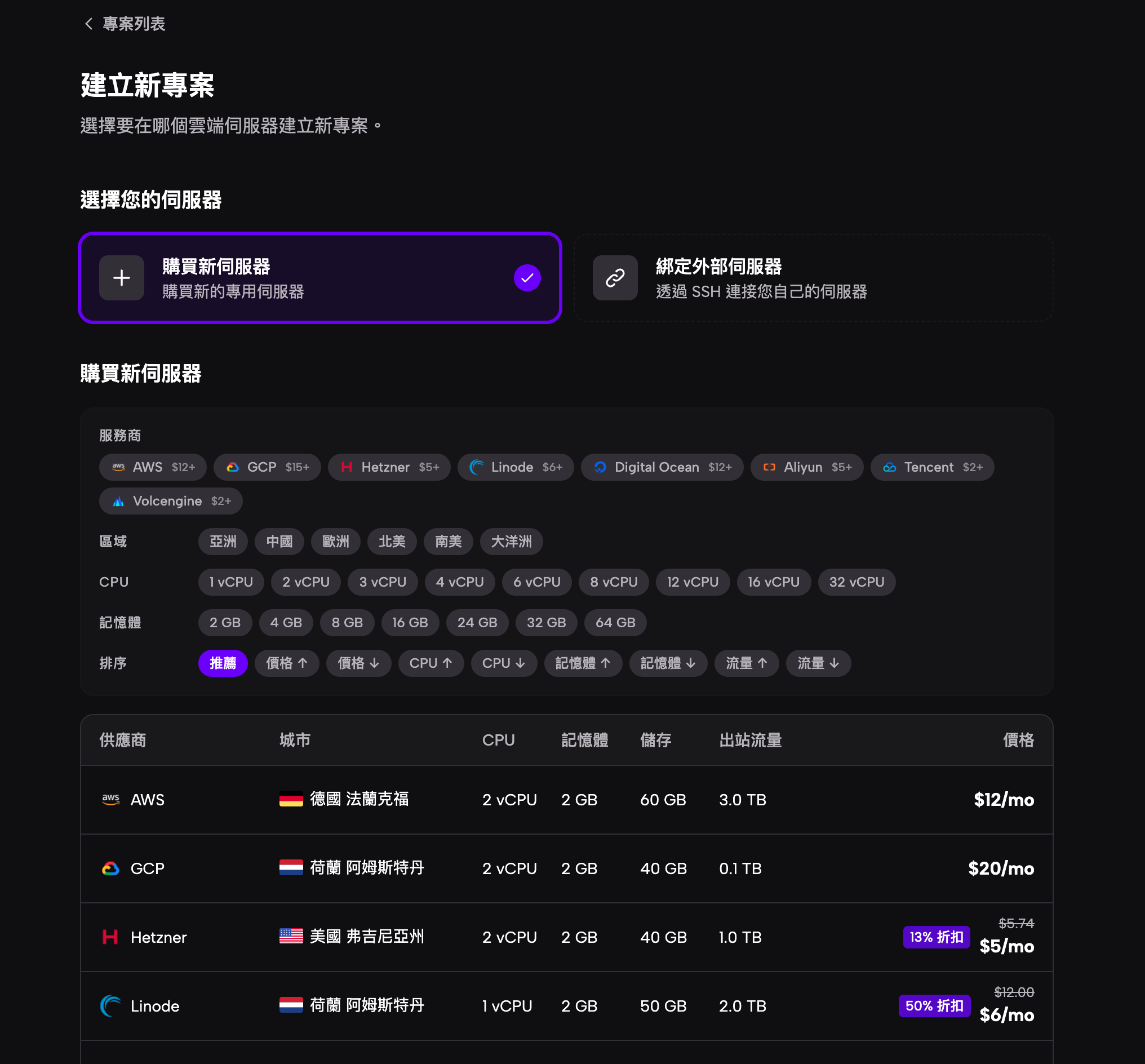

我已經刪除了
目前要我選擇付費的伺服器
我不確定該如何繼續操作
印象中之前是不用的
如果真的得要走這條路,可以幫我還原剛剛我刪除的專案?
目前找到方法建立新的專案了,正在測試中 n8n 能否正常 run 起來
我先幫你還原刪除的專案。

但目前要再部署
顯示需要額外購買伺服器
目前真的只能再花錢嗎?
可以幫我回復之前刪除的那個並且幫我讓崩潰不要再出現嗎?
openclaw 只能在專用伺服器上部署,共享伺服器會慢慢退場。
目前刪除專案我們只有保留2個小時,超過的就沒有辦法還原了。
