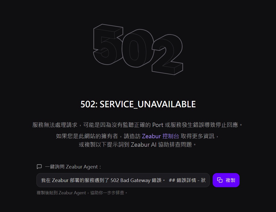

我仍然无法在 Hetzner 服务器上启动 OpenClaw。Zeabur AI 尝试解决了不同的问题,但“502 Bad Gateway Error”仍然不断出现。AI 已经为我向 Zeabur 技术团队发送了报告。请协助处理,谢谢。

我在启动 OpenClaw 后等待了一个小时。控制 UI 显示“RUNNING”,但 Web UI 却显示 502 错误。“龙虾面板”一直无法使用(面板持续加载中)。我确定我的 OpenClaw 出现了一些问题。

疑似原因 2:路由配置错误
在多次重启后,我们认为内部网络路由 (Ingress) 与您的服务实际监听的端口不同步——这解释了为什么即使仪表板显示“RUNNING”,流量仍被导向错误的端口并返回 502 错误。我们仍在调查确切的根本原因。在此期间,我们已手动修正了路由配置,服务现在已完全可访问。

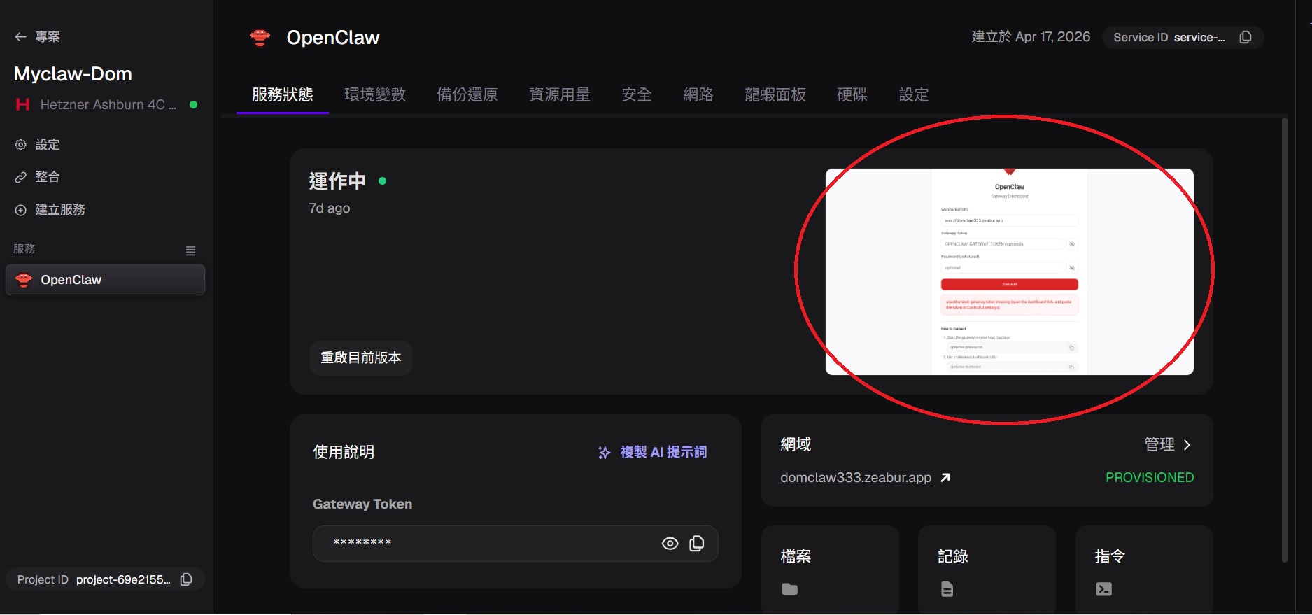

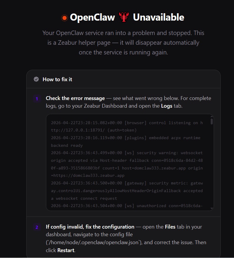

我理解你的意思。但是,系统总是会自动断开连接,而我既没有关闭浏览器,也没有退出服务。它总是显示“error”(请查看附件截图“error1”和“error2”)。当系统断开连接时,Gateway dashboard 无法使用,我也无法与我的 AI agent 进行对话。请问我该如何设置我的配置?
即使我的 AI agent 正在响应,Zeabur dashboard 上总会有一个小窗口显示“Gateway dashboard”(需要 gateway token)(请查看附件截图)。这正常吗?

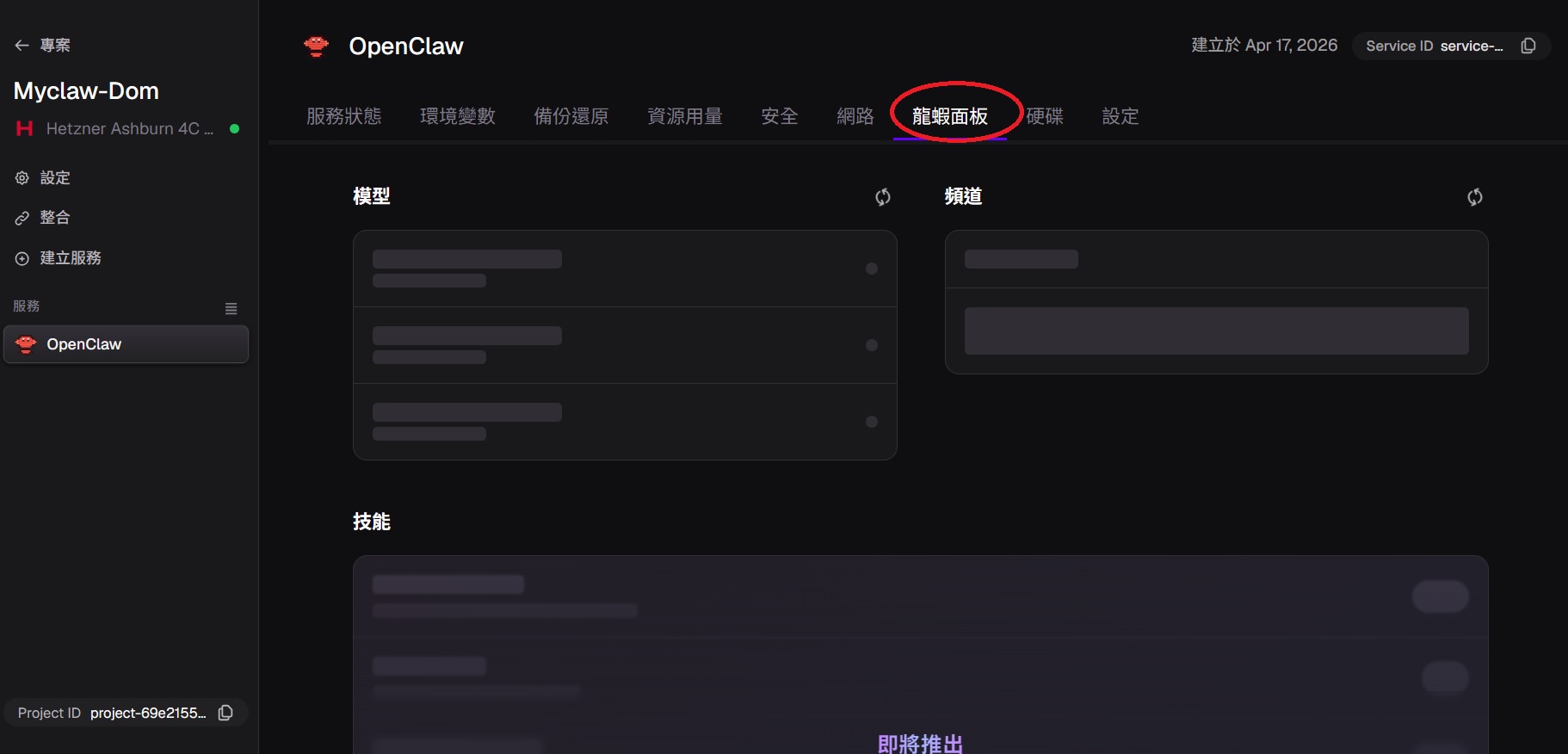

“OpenClaw panel”一直无法使用(请查看附件截图)。这正常吗?

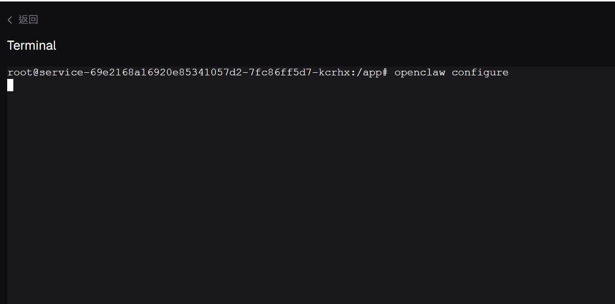

Terminal 从未响应(请查看附件截图)。这正常吗?

1. 你的 Gateway 目前运行正常
我们检查了日志并确认,在你看到的短暂中断(“OpenClaw Unavailable”页面)之后,Gateway 已重新启动并正常运行至今。该中断是由于 Gateway 进程自行退出(退出代码 0,表示正常关闭,而非崩溃或内存问题)所导致的。这可能是由 AI 代理先前尝试修改系统文件所触发的。

3. 关于 Zeabur Dashboard 上小型的 Gateway Dashboard 窗口
你用红圈标示的小弹出窗口是 Zeabur Dashboard 内置的服务预览小工具。它总是显示登录页面,因为它没有带入你的 Token。这是正常的,并非错误。若要实际使用 Gateway Dashboard,请直接在浏览器的新标签页中打开 domclaw333.zeabur.app 并粘贴你的 Token。
4. 请勿使用 OpenClaw Panel 标签页
OpenClaw Panel(龙虾面板)是一个实验性功能,也是导致你崩溃的原因。当访问该标签页时,它会触发后台操作(例如模型枚举),这些操作会消耗过多内存并导致 Gateway 崩溃。在该功能稳定之前,请避免使用此标签页。

问题依然存在,我感到非常沮丧。在启动服务并与我的 AI 代理对话仅 2 分钟后,网关仪表板就断开了连接 (1006),没有任何原因。随后附上的错误信息再次弹出,且我无法重新启动服务。

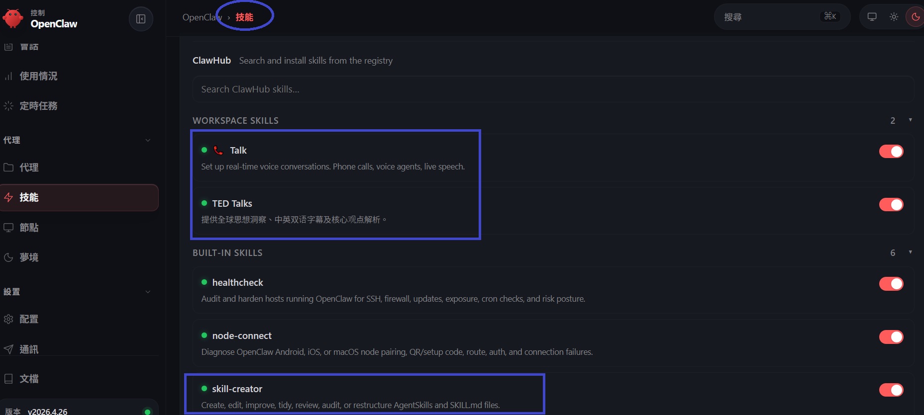

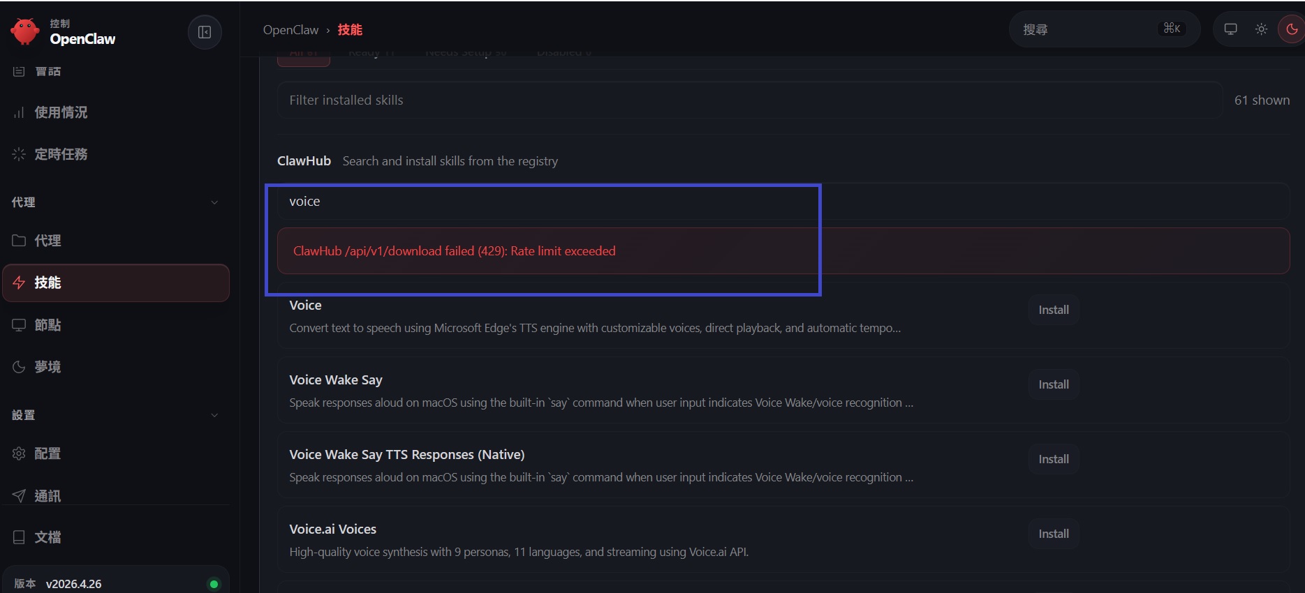

我看到有一些预先安装的技能,我也安装了一些额外的技能,例如“Talk”和“Voice”(请参阅附件照片)。然而,我的 agent 无法“说话”。我在安装后确实重启了服务。我是否需要执行进一步的步骤来实现这些技能,以便我的 agent 真正能使用它们?
有些技能显示为“可安装”,但却显示“Rate limit exceeded”(超出速率限制)。这是什么意思?请参阅另一张附件照片。

我检查过 Telegram token 仍然保留在系统中。所以我再次在 Terminal 中粘贴了 Telegram 配对码。但服务无法重新启动,且 Terminal 似乎没有响应。我现在既无法在仪表板上与我的 Agent 通讯,也无法通过 Telegram 通讯。请帮忙!

截图导致 Telegram 故障: 您之前默认的模型 (glm-4.7-flash) 不支持图片。若要发送图片给您的代理程序,请确保您使用的是多模态模型(例如 GPT-4o、Gemini 或 Claude Sonnet)。您可以在 Gateway 仪表板 → 设置中检查并更改默认模型。
技能 (Skills)(对话、语音等): 某些技能需要特定的模型功能或外部服务才能正常运行。安装过程中出现的“Rate limit exceeded”错误是来自技能市场的暂时性限制——请稍候几分钟再试。

4. 技能无法调用
技能无法运作的原因可能包括:
coding-agent → 需要同一个项目中的 OpenClaw DevBox仅安装技能是不够的;必须同时具备支持服务。

由于您的基础设置已经就绪——Telegram 已连接、已选择 Claude Haiku 4.5、且已安装 Whisper 用于语音输入——下一步不应是持续更改基础设置。
相反地,请一次仅新增一个整合或工作流程,确认其稳定后再进行下一个。例如,如果 Gmail 是您的下一个优先事项,请先专注于 Gmail / gog,然后再新增语音输出、浏览器工具、更多技能或子代理程序。

我会让我的 Agent 一个一个学习使用技能。关于 Telegram/OpenClaw 的设置,请针对以下问题提供建议:
agents.defaults.compaction.reserveTokensFloor to 20000 or higher in your config”。Zeabur AI 尝试协助修改配置但失败了,请问能帮忙吗?This post has been inactive for a while. We will be closing it in 2 days if there is no new activity.

使用您的 AI 代理进行配置
您提出的三个问题——压缩配置 (compaction config)、MEMORY.md 结构以及技能设置 (skills setup)——您的 AI 代理都可以直接处理。由于您正在使用 Claude Haiku 4.5 运行 OpenClaw,您的代理可以访问终端、配置文件和系统设置。您可以直接用自然语言要求它为您进行这些更改。
例如,尝试告诉您的代理:
如果代理无法完成任务或出现错误,请将确切的错误信息发送给我们,我们将调查这是否为平台层级的问题。
