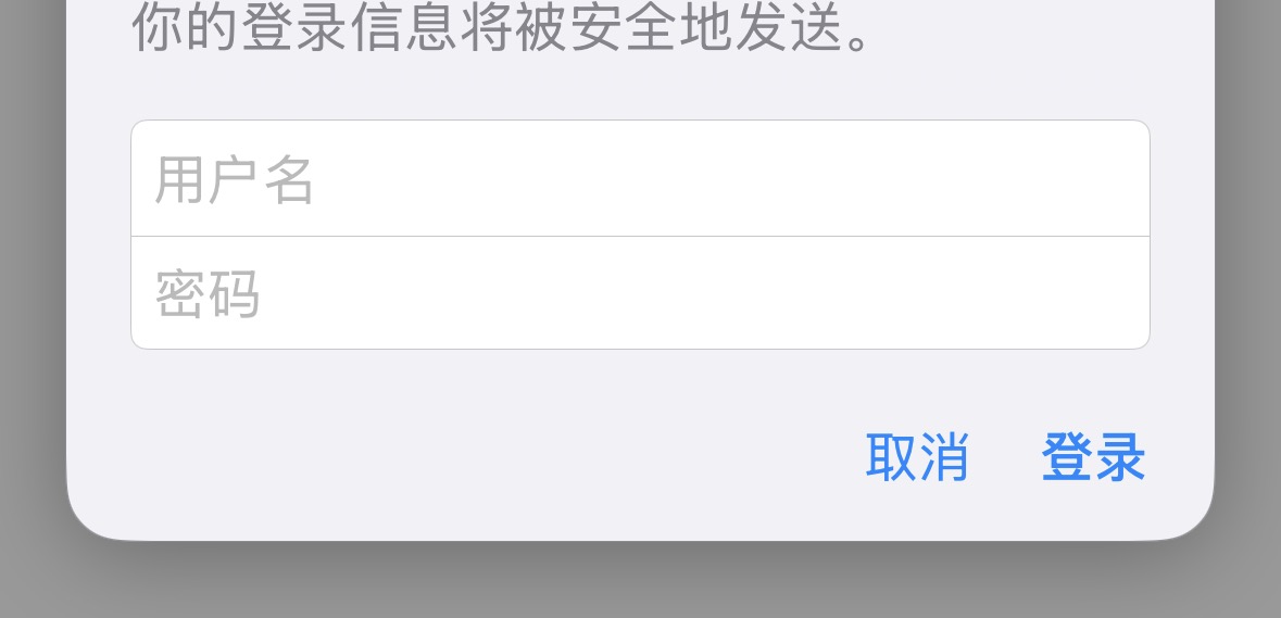

一键搭建的sillytavern无法登录,请帮我看看哪里问题,并帮我操作一下,谢谢

您好,
您截图里看到的是浏览器的 Basic Auth 登录弹窗 — SillyTavern 一键部署模板会默认加一道登录保护(用户名 + 密码),避免实例被路人乱用。这不是 bug,只是模板自带的鉴权层,把账密填进去就能进。
怎么找您的默认账密:
zeabur(模板默认值)sillytavern-hakum 服务 → Variables tab → 找 ST_PASSWORD 这个变量 → 点旁边的眼睛图标显示实际值,复制出来填到浏览器弹窗里我们刚 check 了您的 Pod 状态,服务本身健康运行中(已 19h 无 crash),所以不是部署挂了,纯粹是没找到登录凭据。
如果想换成自己的账密:
ST_USERNAME / ST_PASSWORD 两个变量为您想要的值填进去之后还有问题再回这边告诉我们。
我试了不行,输入密码和账户点击登录没反应,你帮我设置好,直接告诉我账号和密码就行,
