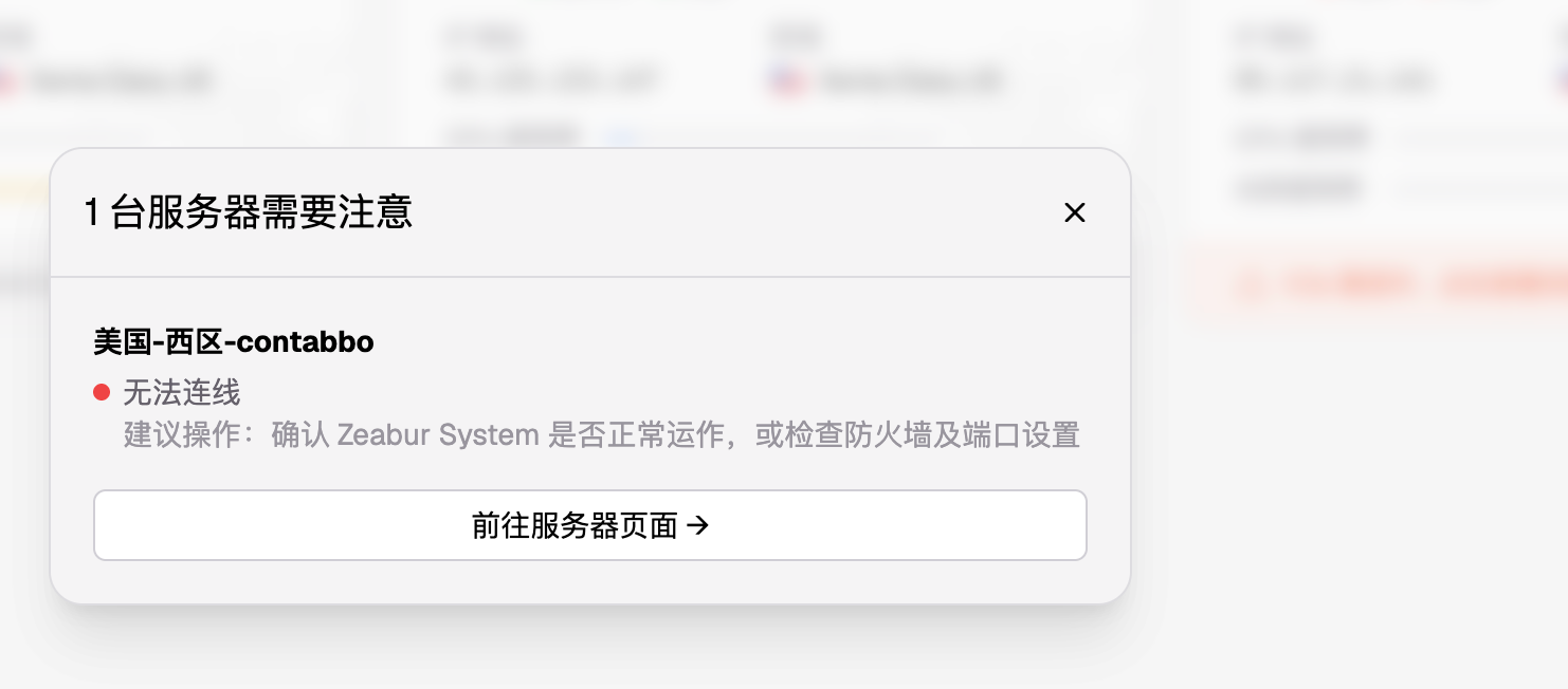

查看了你的服务器「美国-西区-contabbo」的运行状态,服务器本身是可以访问的,k3s 也在正常运行,但服务器上的内部消息组件(NATS)出现了严重的处理延迟(最高接近 5 分钟),导致无法及时向 Zeabur 回报心跳,因此被判定为离线。
作为对比,你的另外两台腾讯云服务器(spsiaer、Ease-02)没有这个问题,运行稳定。
这个延迟的根本原因在于 Contabo 服务器底层的性能不够稳定。Contabo 属于低价 VPS 供应商,当物理宿主机负载较高时,分配给你的虚拟机资源会被压缩,导致关键进程被阻塞。这不是 Zeabur 系统本身的问题,而是服务器硬件层面的性能波动。
建议:
- 如果服务对稳定性要求较高,建议将 EaseVoice 项目迁移到通过 Zeabur 租赁的服务器,或者换用性能更稳定的云服务商
- 如果暂时继续使用这台 Contabo 服务器,可以尝试在 Contabo 控制面板升级到更高配置的套餐,减少资源争抢的影响
