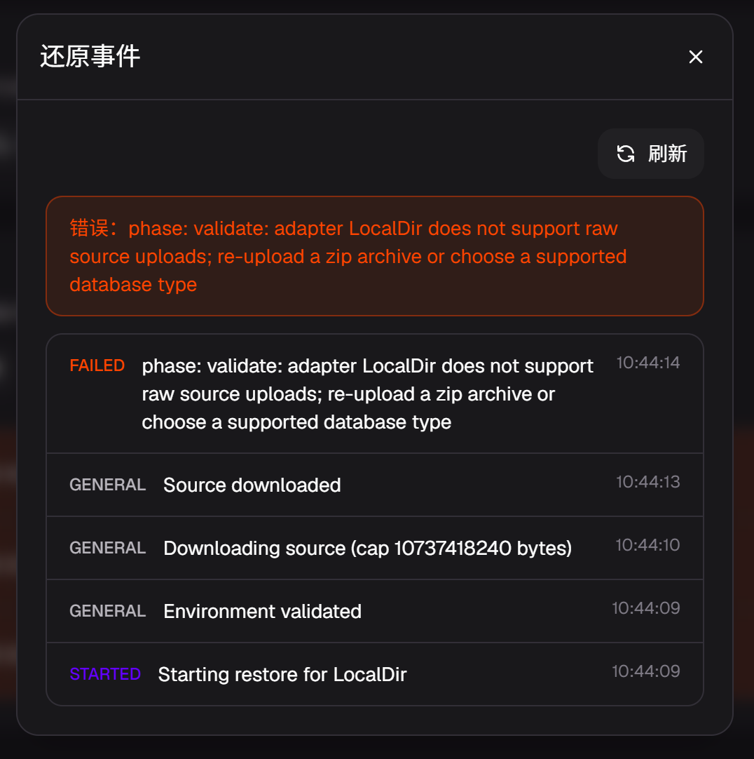

我剛剛重試了一下,現在出現了以下錯誤:
錯誤:phase: validate: adapter LocalDir does not support raw source uploads; re-upload a zip archive or choose a supported database type

5/3 那三次的 adapter LocalDir does not support raw source uploads 錯誤已經修復了(5/4 上線),所以那不是現在的瓶頸。
5/5 這次卡 pending 的根因不在你這邊:還原任務依賴一個內部映像檔,但在境內獨立伺服器上的映像檔倉庫返回 401 Unauthorized,導致 K8s Job 一直 ImagePullBackOff,6 小時後被逾時清理掉,但 dashboard 上的還原狀態沒有任何反饋就一直停在 pending。我們這邊在跟進修復,但短期內還原通道走不通。
